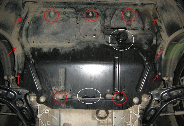

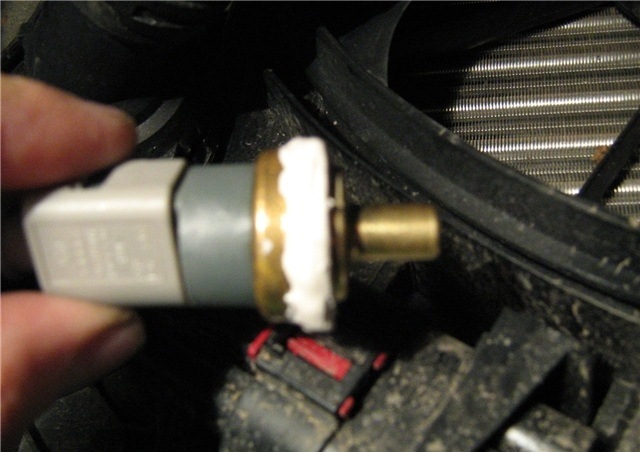

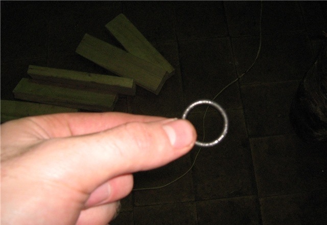

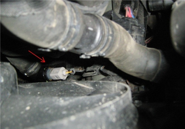

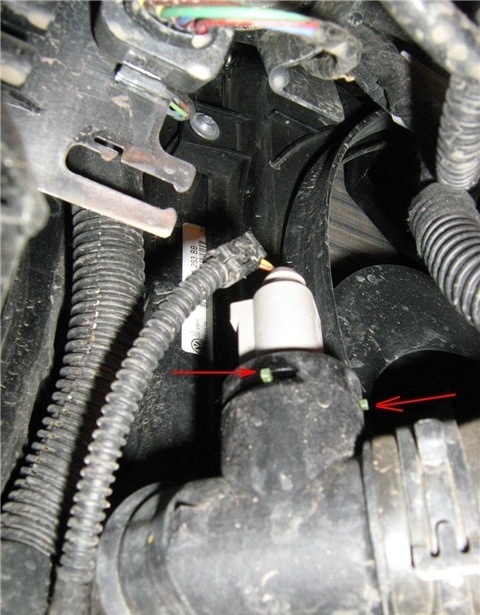

У меня на Фольксваген Гольф 5 в мороз течет антифриз. Знаю, что многие ломают голову над этой поломкой. Расскажу, как все исправить. В Гольфе есть тройничек. В него вставляется датчик температуры ож. Так вот из этого тройника антифриз и подтекает. А причина подтека уплотнительное кольцо. Оно служит прокладкой между тройничком и датчиком. На фото показан датчик. Найти его под капотом легко. Смотрим вправо под воздушный фильтр. Он идет из нижнего патрубка радиатора, датчик в антифризе. [attachment=65940:media/kunena/attachments/654/1_2014-12-15-4.jpg] Если у вас авто на гарантии. То смело едем и меняем. Я так и сделал, но помогло не надолго, решил не ездить к сервисменам и сделать своими руками. Благо есть свой гараж с ямой, он обязателен, так как сверху добраться до датчика будет тяжело. Лучше всего снизу. Погнали. Загоняем авто на яму, откручиваем крышку расширительного бачка, давление в системе падает. Крышку закручиваем. Движок остывает, мы в это время снимаем защиту. Тем самым когда достанете датчик не польется антифриз! Защиту сняли, приступаем к откручиванию саморезов показанных стрелками. Берем головку на тринадцать и откручиваем болты. Защита в пятнах антифриза. [attachment=65941:media/kunena/attachments/654/2_2014-12-15-4.jpg] Находим слева тройник, который вылезает из радиатора. В тройнике датчик. [attachment=65942:media/kunena/attachments/654/3_2014-12-15-4.jpg] Закреплен такой скобой. [attachment=65943:media/kunena/attachments/654/4_2014-12-15-3.jpg] Разводим концы скобки и снимаем ее. [attachment=65944:media/kunena/attachments/654/5_2014-12-15-4.jpg] В руках появляется датчик. [attachment=65945:media/kunena/attachments/654/6_2014-12-15-4.jpg] С датчика снять уплотнительное кольцо. Вид кольца восхитителен, ни царапин, ни повреждений, но оно течет! В сервисе поменяют одно новое на другое, а проблема не уйдет. Дело в морозе. В холод оно сжимается и дает течь антифриза. [attachment=65946:media/kunena/attachments/654/7_2014-12-15-4.jpg] Обезжирил кольцо уайт-спиритом. Тройник внутри также. Взял герметик и обработал им место посадки кольца. Надеваем кольцо и обрабатываем герметиком. [attachment=65947:media/kunena/attachments/654/8_2014-12-15-4.jpg] Пошел поел, пришел через минут сорок. За это время должен схватить герметик по инструкции. Ставим в тройник датчик. Сразу почувствуете что плотнее. [attachment=65948:media/kunena/attachments/654/9_2014-12-15-2.jpg] Берем скобу, ставим ее, одеваем защиту мотора. Теперь нужно подождать еще 5 часов полного высыхания герметика. Вот и все. Теперь антифриза нет.
