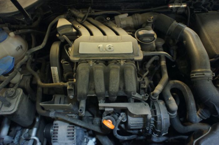

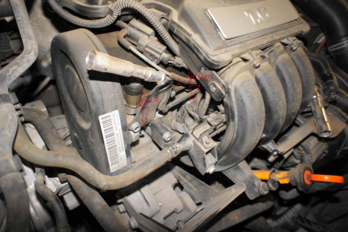

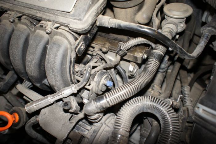

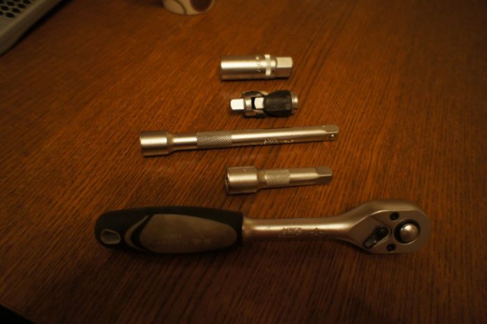

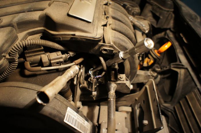

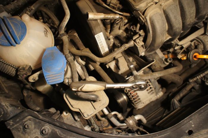

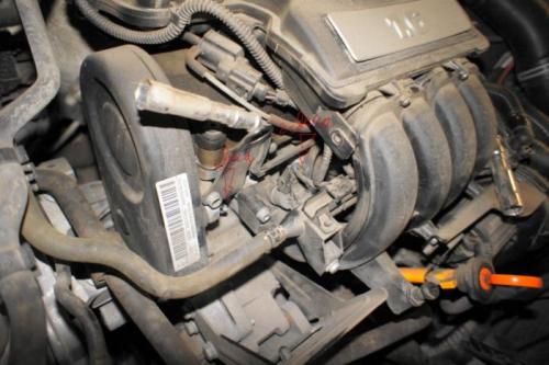

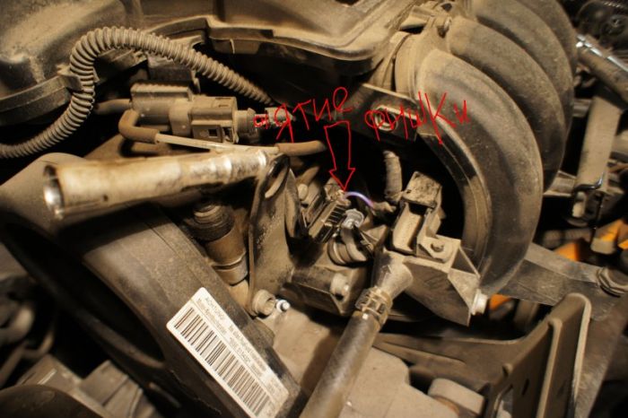

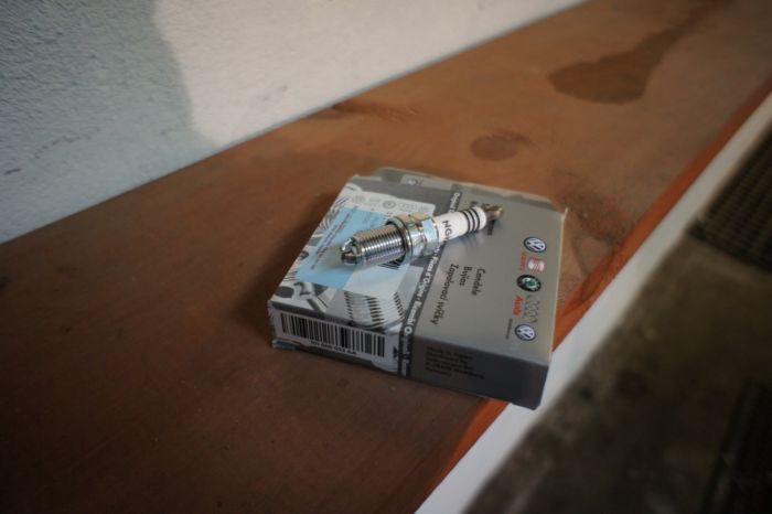

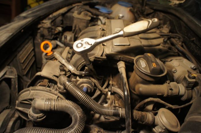

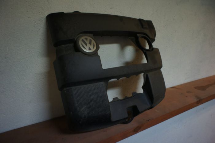

Купил новые свечи, взял у соседа свечную головку на 16. Дома нашел удлинители, отвертку, карданчик. Снял крышку мотора. Та, которая из пластмассы. Слева от коллектора видим свечи 1 и 2. А справа свечи 3 и 4. Сейчас нужно снять наконечники вв проводов. Должны будет услышать щелчок. Всю пыль и грязь сдуть. Берем вороток, удлинитель и принимаемся за откручивание свечей. Стави новые свечи и все собираем. [attachment=65867:media/kunena/attachments/654/DSC00802.jpg] [attachment=65868:media/kunena/attachments/654/DSC00831.jpg] [attachment=65869:media/kunena/attachments/654/DSC00803.jpg] [attachment=65870:media/kunena/attachments/654/DSC00806.jpg] [attachment=65871:media/kunena/attachments/654/DSC00807.jpg] [attachment=65872:media/kunena/attachments/654/DSC00809.jpg] [attachment=65873:media/kunena/attachments/654/DSC00810.jpg] [attachment=65874:media/kunena/attachments/654/DSC00814.jpg] [attachment=65875:media/kunena/attachments/654/DSC00816.jpg] [attachment=65876:media/kunena/attachments/654/DSC00819.jpg]
