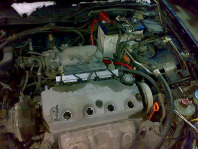

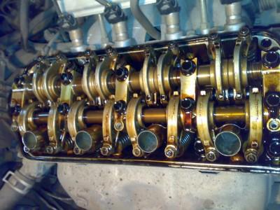

Начинаем со снятия схемы с аккумулятора. Берем ключ на 10 и откручиваем клапанную крышку. Там пять болтов.
[attachment=59682:media/kunena/attachments/718/1_2014-02-02-171.jpg]
Имеем такое.
[attachment=59683:media/kunena/attachments/718/2_2014-02-02-172.jpg]

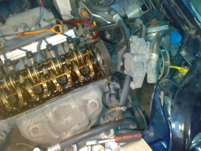

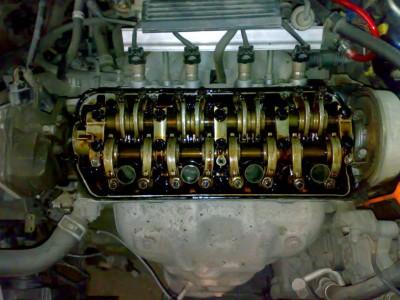

Можно посмотреть на сколько загрязнем мотор, это говорит о качестве масла, которое вы льете.
[attachment=59684:media/kunena/attachments/718/3_2014-02-02-162.jpg]

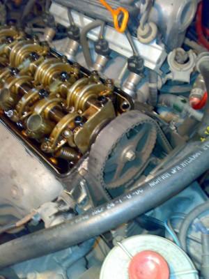

Добрались до ГРМ, который с виду выглядит ничего, а на самом деле может порваться в любой момент, пробег то уже за 100 тыщ. Не смотрите на внешний вид, а смело меняйте.
[attachment=59686:media/kunena/attachments/718/5_2014-02-02-125.jpg]

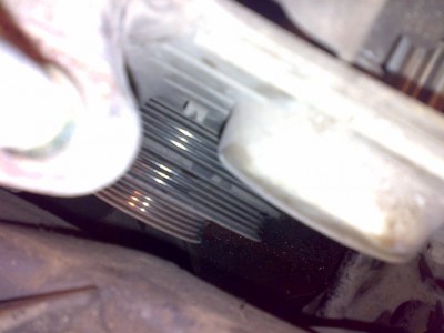

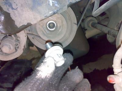

Внизу откручиваем пластмассовую защиту.
[attachment=59687:media/kunena/attachments/718/6_2014-02-02-102.jpg]

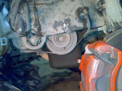

Добрались до шкива.

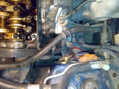

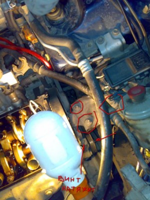

На фото показано три болта на кронштейне подушки. Берем длинную головку на 17 и откручиваем их. Только обязательно длинной, короткой не открутите.
Стрелкой снизу показан болт натяжителя ремня кондиционера. Ключом на 10 откручиваем его, потом ключом на 14 откручиваем стопорную гайку, которая на фото отмечена стрелкой справа.
Расслабляем болт и снимаем ремень.

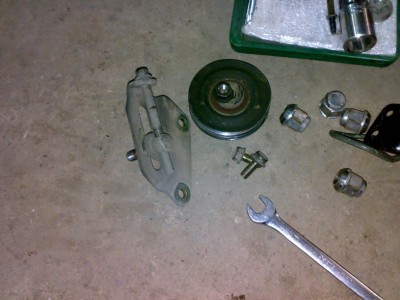

После того как ремень сняли откручиваем ключом на 14 до конца гайку, снимаем ролик. После чего снимаем крепление ролика.

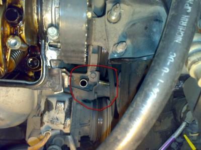

Когда сняли, видим такую картину.
[attachment=59693:media/kunena/attachments/718/12_2014-02-02-28.jpg]

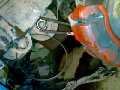

Берем труби и проявляем свою гигантскую силу.
[attachment=59695:media/kunena/attachments/718/14_2014-02-02-22.jpg]
Откручиваем.

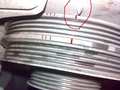

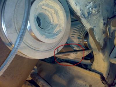

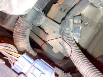

Сейчас закручиваем шкив назад, но не протягиваем. Теперь очень важная процедура выставление меток.
Не забудьте, что при выставлении меток шкив крутится против часовой стрелки.
Сейчас смотрим на фото, выставляем метки так, чтобы они совпадали вот с этим штырем.
[attachment=59700:media/kunena/attachments/718/19_2014-02-02-6.jpg]
Вид сверху.
[attachment=59701:media/kunena/attachments/718/20_2014-02-02-5.jpg]
При этом верхний шкив распредвала должен стоять меткой UP вверх.
Плюс две метки по бокам.

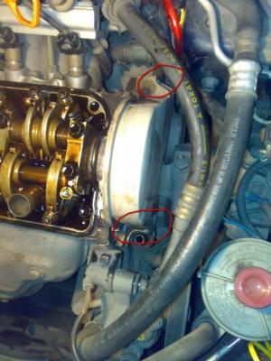

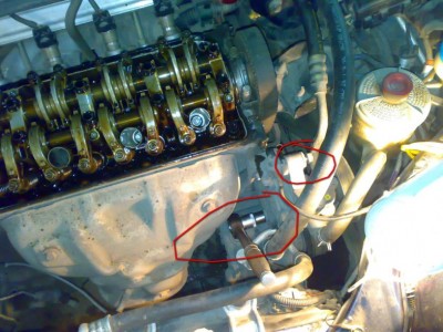

Берем головку на 10 и откручиваем шесть болтов кожуха ГРМ. На фото снизу.
И эти.
И вот эти.
Выдергиваем щуп.
Тут потребется сила.
Кожух снят.
