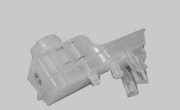

Чаще всего бачок главного тормозного цилиндра Lada Приора снимают чтобы промыть его. Иногда чтобы заменить.
Снимаем накладки рамы ветрового стекла, шумку моторного отсека.
[attachment=59499:media/kunena/attachments/718/1_2014-02-02-148.jpg]

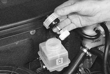

Крышку и поплавок уровня жидкости выкручиваем.
[attachment=59500:media/kunena/attachments/718/2_2014-02-02-149.jpg]

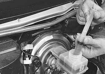

Берем шприц и откачиваем тормозуху.
[attachment=59501:media/kunena/attachments/718/3_2014-02-02-139.jpg]

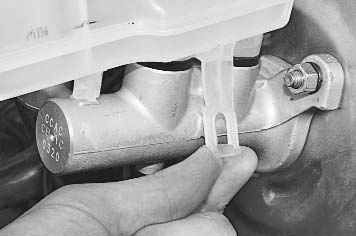

Фиксаторы отводим.
[attachment=59502:media/kunena/attachments/718/4_2014-02-02-126.jpg]

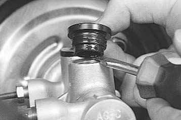

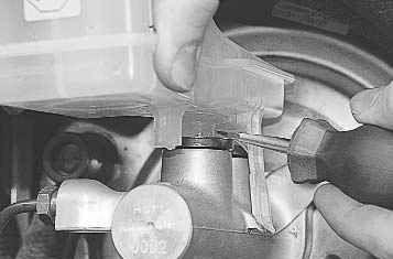

Поддеваем отверткой и разъединяем бочок и главный тормозной цилиндр нашей Lada Приора.
[attachment=59503:media/kunena/attachments/718/5_2014-02-02-109.jpg]
Внимательно проверяем резиновые втулки. Если они пришли в непригодность, то замените.
[attachment=59504:media/kunena/attachments/718/6_2014-02-02-89.jpg]

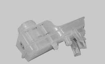

А вот и бачок снятый с Lada Приора.
