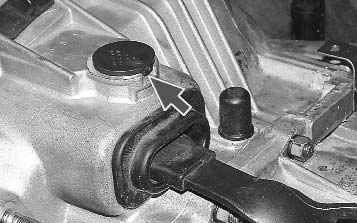

[attachment=59021:media/kunena/attachments/718/1_2014-02-02-92.jpg]

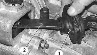

Под первым номером показан защитный чехол, а под вторым рычаг вилки. Чехол с рычага нужно снять. Если он порвался, то поменять.

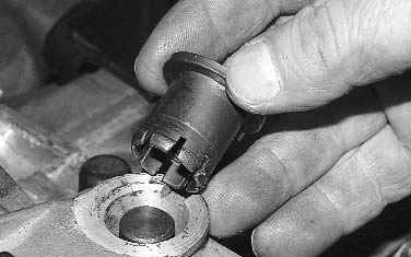

Вынимаем пластмассовую втулку оси вилки, если она изношена, то ее нужно заменить.

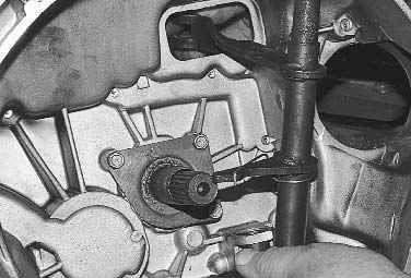

Теперь вилку надо приподнять и ее ось вывести из втулки. Потом снимаем вилку и рычаг.

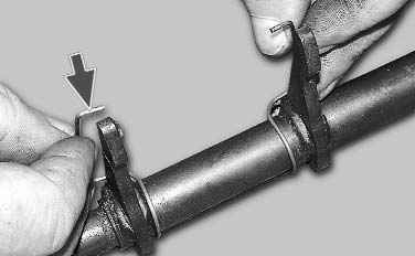

Потом надо снять с вилки пружинный фиксатор.

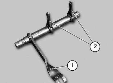

Осматриваем рычаг вилки под номером 1 и лапки вилки под номером 2. Если они изношено, то надо заменить.

Выпрессовываем старую изношенную втулку и запрессовываем новую.

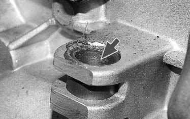

[attachment=59027:media/kunena/attachments/718/7_2014-02-02-40.jpg]
Ставим все в том порядке, как и снимали. Обязательно выступ на втулке должен попасть в паз на картере сцепления.
