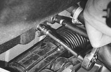

Снимаем накладку рамы ветрового стекла.
[attachment=58717:media/kunena/attachments/718/1_2014-02-02-45.jpg]

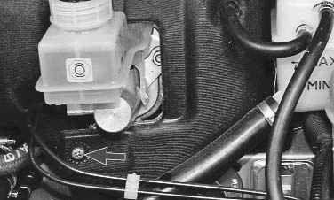

Выкручиваем винт крепления отмеченный стрелкой.
[attachment=58718:media/kunena/attachments/718/2_2014-02-02-45.jpg]

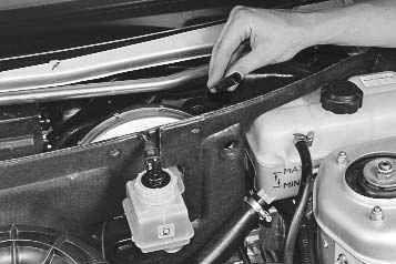

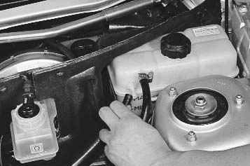

Ослабляем хомут. После чего снимаем пароотводящий шланг со штуцера расширительного бачка.
[attachment=58719:media/kunena/attachments/718/3_2014-02-02-43.jpg]

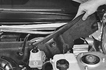

Вынимаем шланг из левой части обивки.
[attachment=58720:media/kunena/attachments/718/4_2014-02-02-40.jpg]

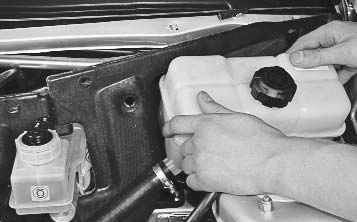

Отводим от обивки расширительный бачок. Поднимите его вверх.
[attachment=58721:media/kunena/attachments/718/5_2014-02-02-30.jpg]

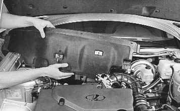

Теперь можно снять левую часть шумки.
[attachment=58722:media/kunena/attachments/718/6_2014-02-02-26.jpg]

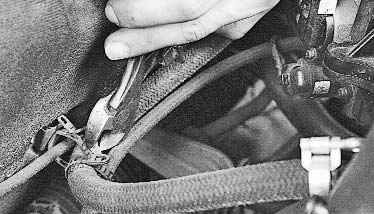

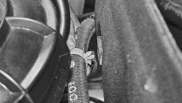

Теперь снимаем хомут, который фиксирует вакуумный шланг на правлй части обивки.
[attachment=58723:media/kunena/attachments/718/7_2014-02-02-19.jpg]
Хомут кусачками отщепляем.
[attachment=58724:media/kunena/attachments/718/8_2014-02-02-16.jpg]

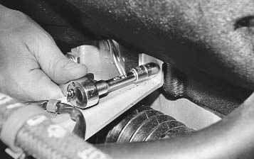

Откручиваем гайку снизу обивки.
[attachment=58725:media/kunena/attachments/718/9_2014-02-02-14.jpg]
