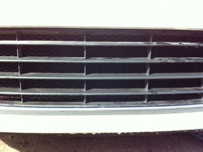

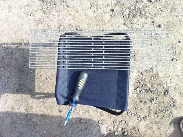

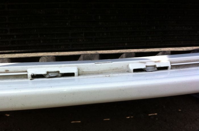

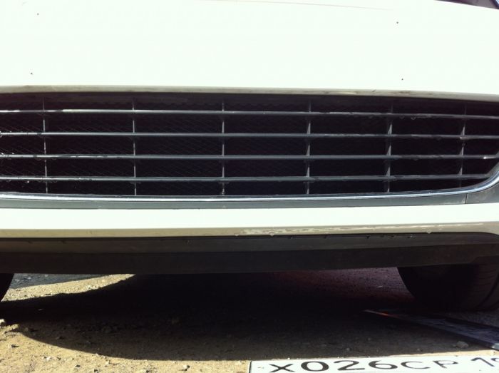

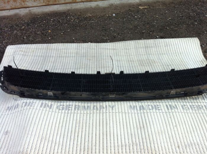

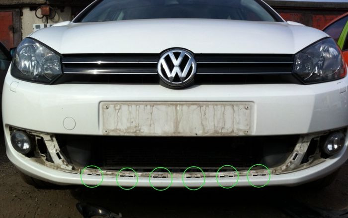

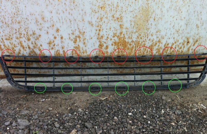

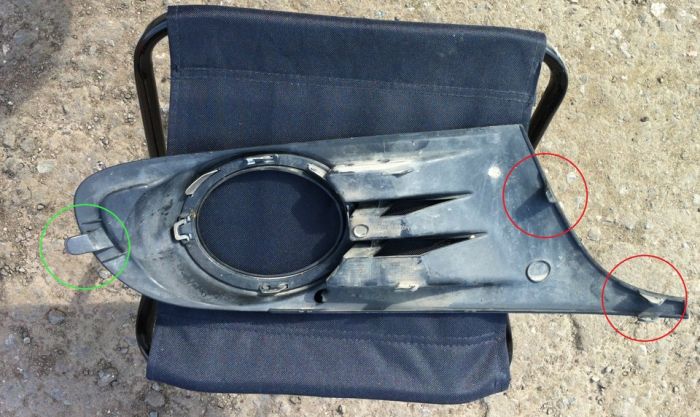

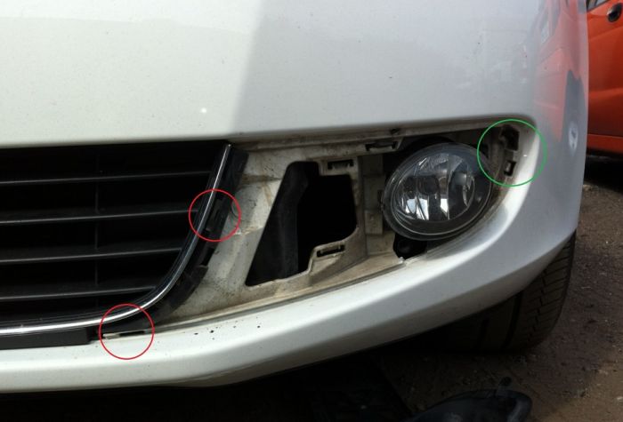

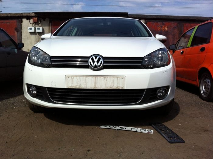

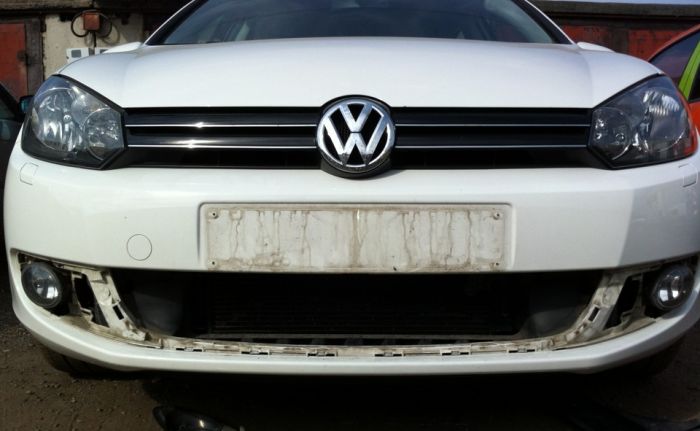

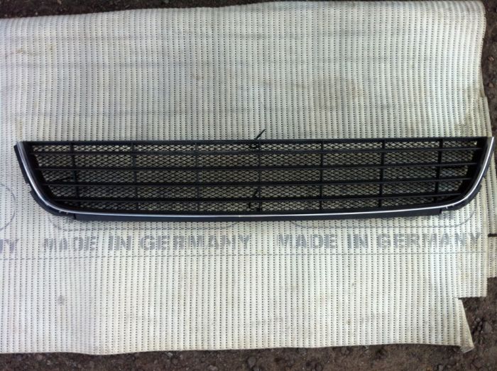

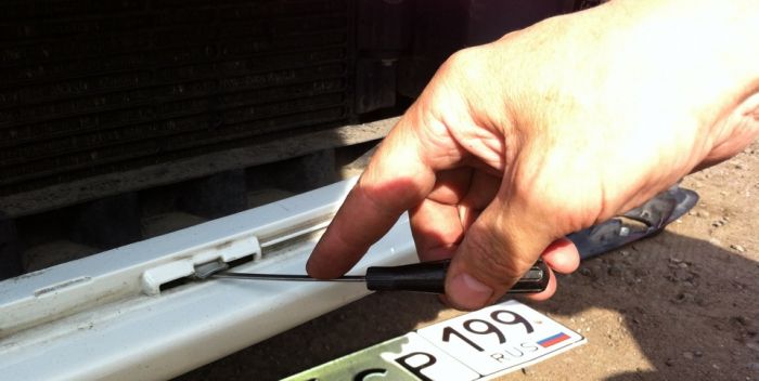

Если у вас не будет установлена защита радиатора на Фольксваген Гольф 5, то после езды он постоянно будет в грязи и прочей ерунде. Решение этой проблемы сделать самому защиту. Покупаем обычную сетку не большую и не мелкую. Приступаем к установке сетки. Для начала нужно открутить номера. Кому лень, в принципе могут и не трогать их, но я привык, чтобы работе ничего не мешало, а они могут немного цеплять. Чтобы снять центральный элемент нам нужно снять заглушки из противотуманок. Для этого вынуть одно крепление, я пометил зеленым кружком. Потом еще два защелки красным кружком. Короче нужна ловкость рук и спокойствие. Заглушку с противотуманки сняли с двух сторон. Теперь приступим к снятию центральной панели. Она крепится на защелках. Их четырнадцать штук. Обязательно начинайте с нижних. Их там шесть штук. Если начнете сверху, то проводитесь пару часов). Но и нижние так просто не отщипнуть. Нужна отвертка и чтобы она была как можно плоская. Также ветошь для спасения бампера от царапин. Берем одну отвертку и подлезаем вниз панели. Потом второй отверткой нужно поднять вверх мягкий элемент крепления, после чего вынимать из паза панель. Потом второй раз и так пока все защелки не выйдут. Когда внизу все сделаете, то вверху уже все очень просто. Купленную сетку нужно вырезать аккурат по размеру декоративной решетки, закрепляем проволочкой или кто каким хочет способом к решетке. Радиатор был весь в грязи, заодно его и почистил. Все собрал. [attachment=65949:media/kunena/attachments/654/1_2014-12-23.jpg] [attachment=65950:media/kunena/attachments/654/2_2014-12-23.jpg] [attachment=65951:media/kunena/attachments/654/3_2014-12-23.jpg] [attachment=65952:media/kunena/attachments/654/4_2014-12-23.jpg] [attachment=65953:media/kunena/attachments/654/5_2014-12-23.jpg] [attachment=65954:media/kunena/attachments/654/6_2014-12-23.jpg] [attachment=65955:media/kunena/attachments/654/7_2014-12-23.jpg] [attachment=65956:media/kunena/attachments/654/8_2014-12-23.jpg] [attachment=65957:media/kunena/attachments/654/9_2014-12-23.jpg] [attachment=65958:media/kunena/attachments/654/10_2014-12-23.jpg] [attachment=65959:media/kunena/attachments/654/11_2014-12-23.jpg] [attachment=65960:media/kunena/attachments/654/12_2014-12-23.jpg] [attachment=65961:media/kunena/attachments/654/13_2014-12-23.jpg]
