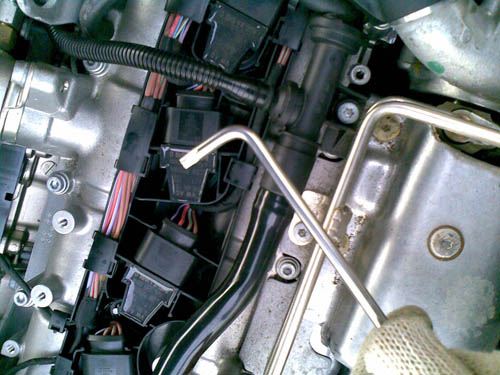

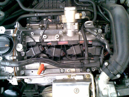

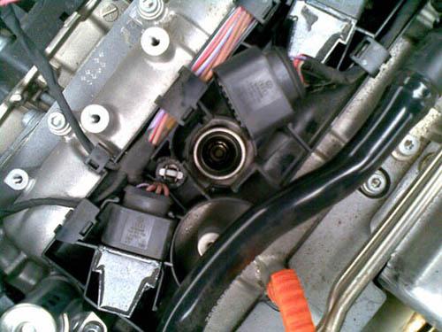

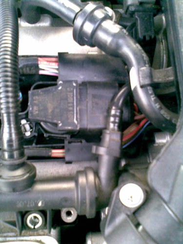

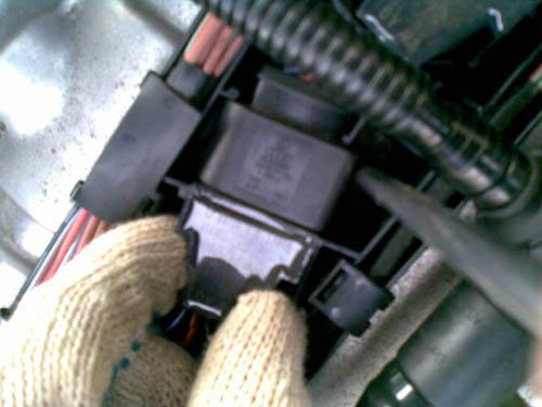

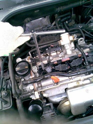

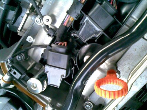

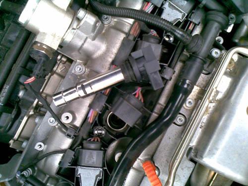

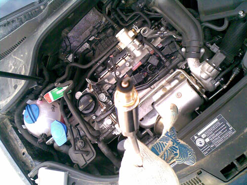

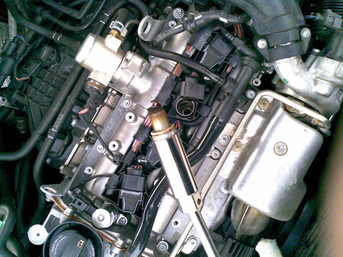

Десять фотографий позволят вам отчетливо увидеть как нужно менять свечи на Фольксваген Гольф 5 с двигателем 1.4. Снимаем крышку двигателя и перед нами открывается четыре катушки зажигания. Катушки не имеют никакого крепления к штуке в которой сидят. Никаких болтов, просто вытягиваются. Взял торкс чтобы поддеть катушки. Поддел им катушку плюс пальцы в помощь под контактный разъем и достаем. Сначала кажется что крепко сидит, но стоит ее сдвинуть у дальше легко. Когда подденете катушку, то отключите клемму. На ней внизу есть специальный замочек, туда нажимаем. Когда клемму вытянули, катушку снимаете. Видна свеча. Берем на 16 мм под свечи ключ. И вперед, выкручивать. Все выкрутили кроме последней с правой стороны. Ей не дает вылезти масляная трубка. Поэтому нужно винт крепления трубки открутить. Тогда трубку сможете в любое положение повернуть. Обратно устанавливаем так. Вкручиваем свечу. Катушку опускаем не до конца, одеваем клемму и толкаем до конца катушку. Теперь мотор в Volkswagen Golf 5 стал работать ровнее, чем раньше. [attachment=65817:media/kunena/attachments/654/12032009002.jpg] [attachment=65818:media/kunena/attachments/654/12032009003.jpg] [attachment=65819:media/kunena/attachments/654/12032009004.jpg] [attachment=65820:media/kunena/attachments/654/12032009005.jpg] [attachment=65821:media/kunena/attachments/654/12032009007.jpg] [attachment=65822:media/kunena/attachments/654/12032009008.jpg] [attachment=65823:media/kunena/attachments/654/12032009009.jpg] [attachment=65824:media/kunena/attachments/654/12032009013.jpg] [attachment=65825:media/kunena/attachments/654/12032009015.jpg] [attachment=65826:media/kunena/attachments/654/12032009017.jpg]
