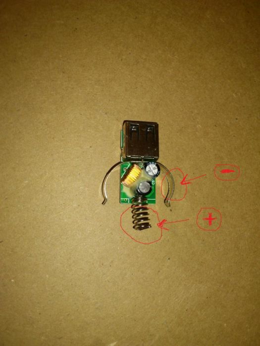

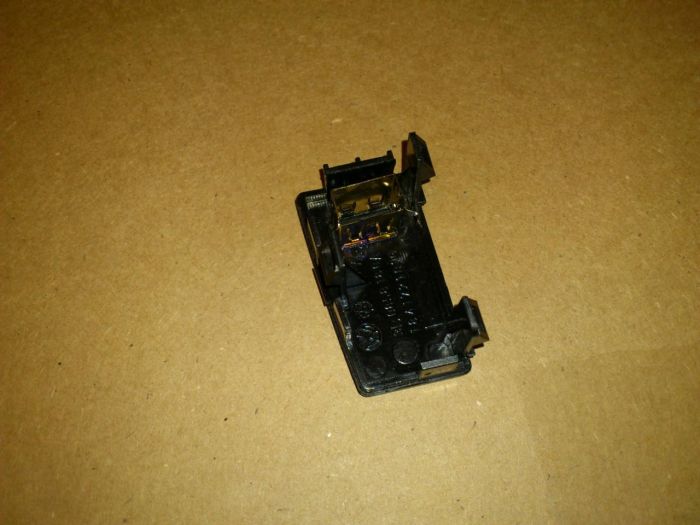

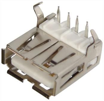

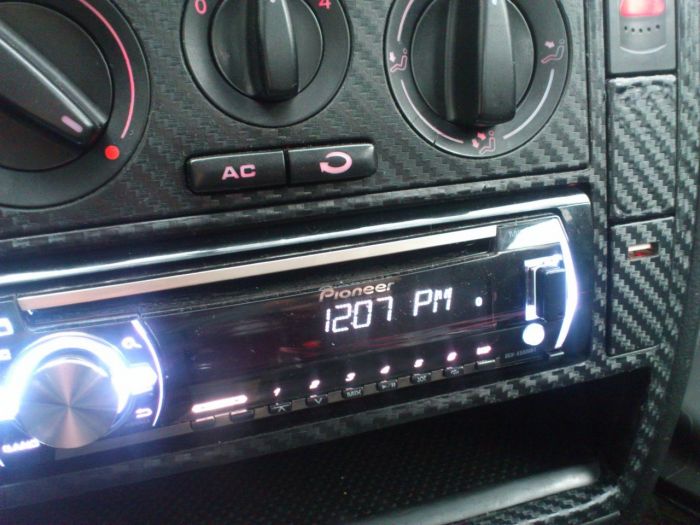

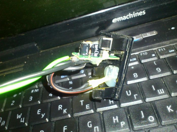

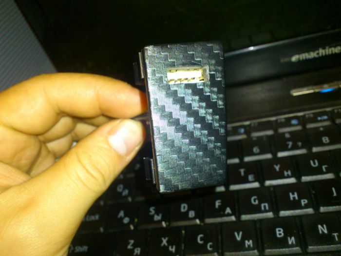

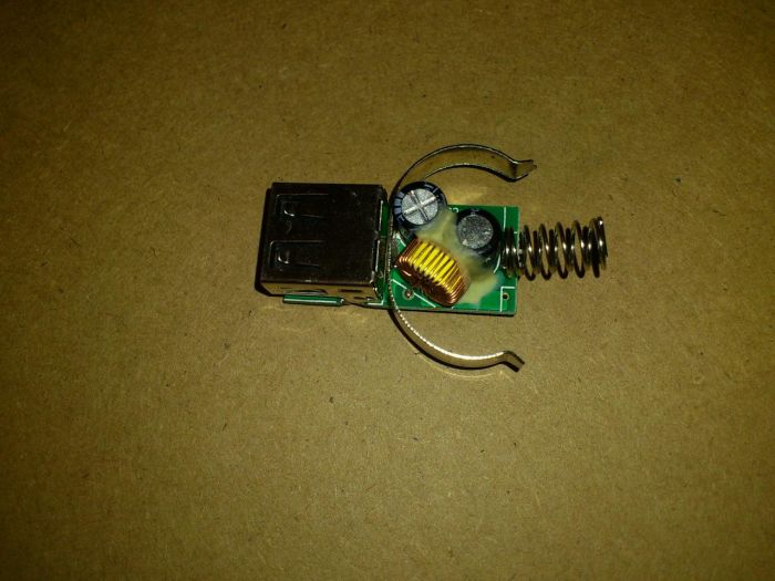

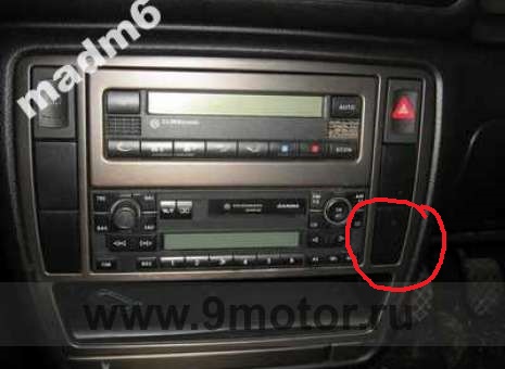

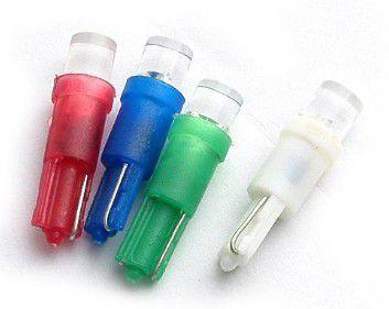

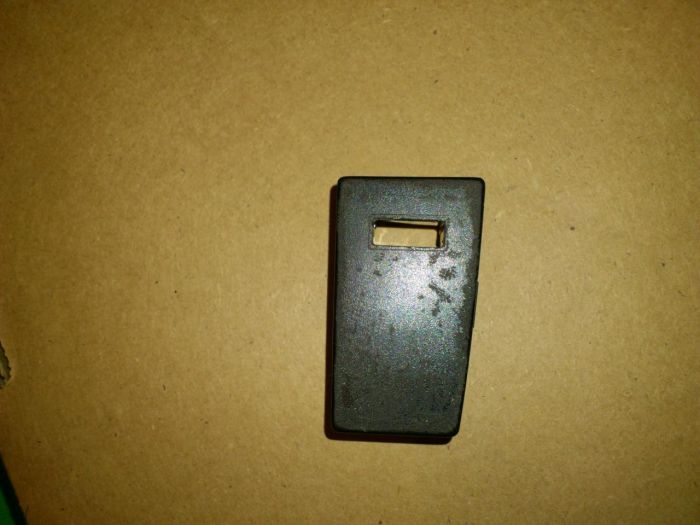

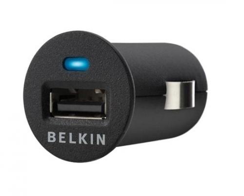

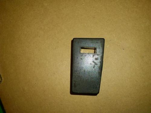

Решил поставить себе на Фольксваген Пассат В5 usb розетку в панели. Вот такую. [attachment=64600:media/kunena/attachments/654/1_2014-04-24.jpg] Купил термоусадки. [attachment=64601:media/kunena/attachments/654/2_2014-04-24.jpg] Два разъема, с одним поэкспериментирую, второй нормально поставлю. [attachment=64602:media/kunena/attachments/654/3_2014-04-24.jpg] Светодиод красного цвета. [attachment=64603:media/kunena/attachments/654/4_2014-04-24.jpg] Разбираем зарядку и достаем плату. Потом надо разобрать usb разъем. [attachment=64604:media/kunena/attachments/654/5_2014-04-24.jpg] Взял заглушку справа. [attachment=64605:media/kunena/attachments/654/6_2014-04-24.jpg] Сделал в ней отверстие под usb. [attachment=64606:media/kunena/attachments/654/7_2014-04-24.jpg] Железную часть разъема нагрел на горелке. Быстренько вставил в заглушку с другой стороны. [attachment=64607:media/kunena/attachments/654/8_2014-04-24.jpg] Берем паяльник. Надо перепаять разъем зарядки на купленный. Припаять провода питания и светодиод к клеммам зарядки показанным на фото. Собираем плату, крепим термо клеем, приклеиваем светодиод. [attachment=64608:media/kunena/attachments/654/9_2014-04-24.jpg] Теперь надо подключить к сети машины. Я выбрал провод, где пропадает напряжение, когда вынимается ключ. (Там питание магнитолы). [attachment=64609:media/kunena/attachments/654/10_2014-04-24.jpg] [attachment=64610:media/kunena/attachments/654/11_2014-04-24.jpg] [attachment=64611:media/kunena/attachments/654/12_2014-04-24.jpg] [attachment=64612:media/kunena/attachments/654/13_2014-04-24.jpg] Теперь очень удобно заряжать телефон.
