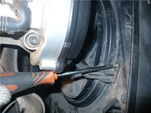

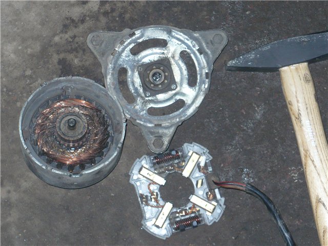

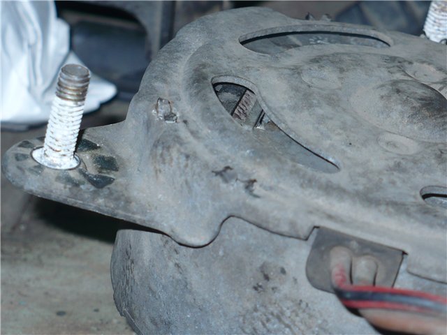

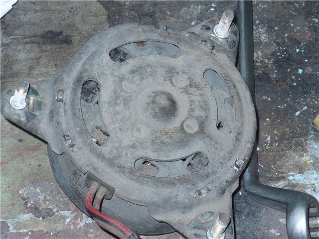

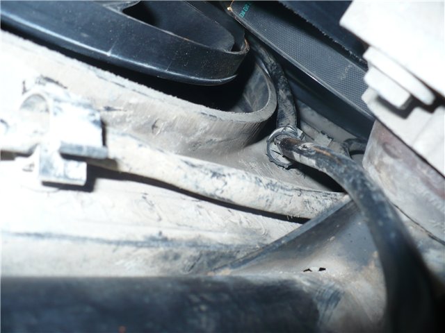

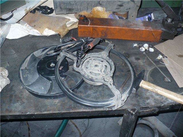

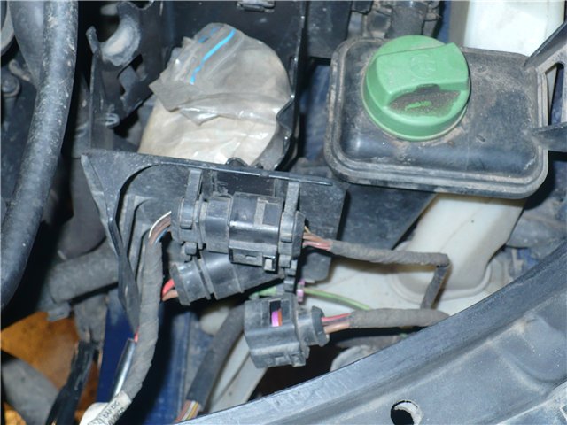

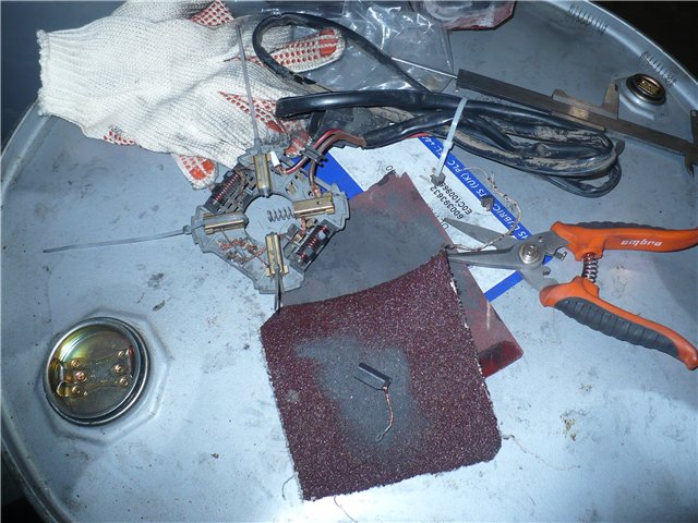

Мой вентилятор GATE отказал. Перестал вращаться при подаче напряжения. О прохладе в салоне можно не мечтать. Для начала его нужно снять. Крестовой отверткой открутить три винта, крепящих воздуховод к "телику". После чего воздуховод снять. Откручиваем саморез, который крепит вентилятор к телевизору. [attachment=64476:media/kunena/attachments/654/5ec651e24151.jpg] Теперь надо снять декоративную крышку бачка ГУР. Он около левого крыла. Под крышкой есть разъемы. Надо вынуть разъем с двумя толстыми проводами. Разъединить его. [attachment=64477:media/kunena/attachments/654/2_2014-04-17-3.jpg] Этот провод идет вниз. Вокруг вентилятора вискомуфты. Потом поднимается вверх. Его нужно вынуть из клипс. [attachment=64478:media/kunena/attachments/654/3_2014-04-17-3.jpg] [attachment=64479:media/kunena/attachments/654/4_2014-04-17-3.jpg] Освобождаем провод вентилятора. Поворачиваем корпус по ходу вращения коленвала. Вентилятор в сборе вынимаем. Для этого его нужно сместить влево. [attachment=64480:media/kunena/attachments/654/5_2014-04-17-3.jpg] Переходим к разборке. Берем головку на 8 и откручиваем гайку, которая держит крыльчатку к мотору. Там левая резьба. Надо откручивать по часовой стрелке. Иначе можно сорвать резьбу. Потом открутить гайки, которые крепят мотор к корпусу. [attachment=64481:media/kunena/attachments/654/6_2014-04-17-2.jpg] Крышка стартера мотора фиксируется такими усами. [attachment=64482:media/kunena/attachments/654/7_2014-04-17-2.jpg] [attachment=64483:media/kunena/attachments/654/8_2014-04-17-2.jpg] Берем плоскогубцы и сжимаем их. Молотком сбиваем крышку со статора. Тем самым освободим щеточный узел. [attachment=64484:media/kunena/attachments/654/9_2014-04-17-2.jpg] Щетки износились почти полностью. [attachment=64485:media/kunena/attachments/654/10_2014-04-17-2.jpg] Вентилятор из-за этого покупать не хотел. 70 баксов карман не жмут. Решил просто подобрать щетки. Родная щетка с сечением семь на восемь. Именно такого размера не нашел, купил две пары большего. Обрезал провод. Остатки старой щетки выковырял. [attachment=64486:media/kunena/attachments/654/11_2014-04-17-2.jpg] Крупной наждачной бумагой обточил щетки до нужного мне размера. [attachment=64487:media/kunena/attachments/654/12_2014-04-17-2.jpg] Получил такую красоту. Новые щетки устанавливаем в держатель. Надо чтобы она свободно ходила в держателе. Спаять провода старых и новых щеток. [attachment=64488:media/kunena/attachments/654/13_2014-04-17-2.jpg] Потом щеточный узел нужно надеть на ротор. Закрыть крышку. Чтобы вентилятор хорошо вращался помазать втулку. Проверяем работает ли мотор. Подаем на него двенадцать вольт. Если работает ставим все обратно. Итого потратил пять баксов.
