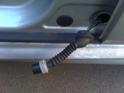

В моем Opel Zafira A появились проблемы с магнитолой, потом центральный замок не всегда срабатывал, решил проверить жгут проводов, который идет в дверь.

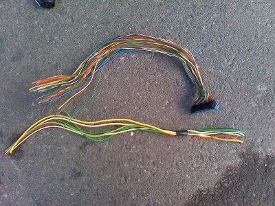

Купил два пучка новых проводов.
[attachment=61111:media/kunena/attachments/718/1_2014-02-04-30.jpg]

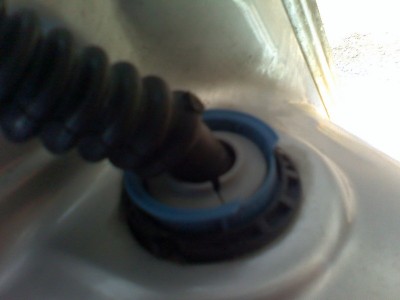

Минусовую клемму отключил. Открыл переднюю и задние двери.

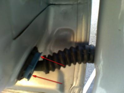

[attachment=61112:media/kunena/attachments/718/2_2014-02-04-30.jpg]
Синее кольцо – стопор. Оно удерживает от выпадания разъем. Нажал на кольцо и увидели разъем.

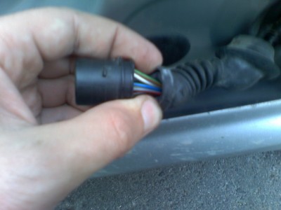

[attachment=61113:media/kunena/attachments/718/3_2014-02-04-30.jpg]

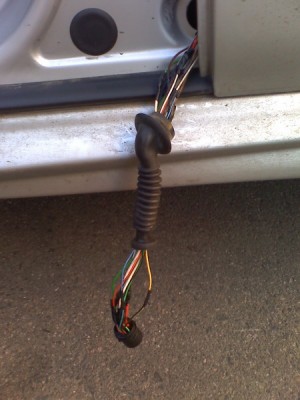

Разъем из двери достал. Жгут перетянул на сторону двери водителя. Достал из стойки.

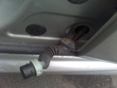

[attachment=61114:media/kunena/attachments/718/4_2014-02-04-28.jpg]
Кольцо серого цвета держит гофру на разъеме. Взял нож и освободил язычок. Гофру с разъема Opel Zafira A стянул.

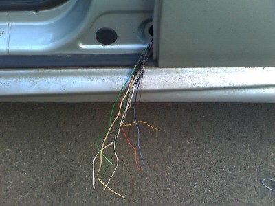

[attachment=61115:media/kunena/attachments/718/5_2014-02-04-28.jpg]
Гофру поднял вверх, увидел следующее.

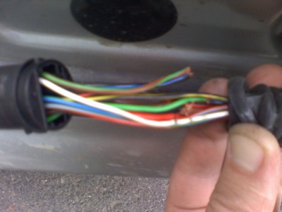

[attachment=61116:media/kunena/attachments/718/6_2014-02-04-26.jpg]

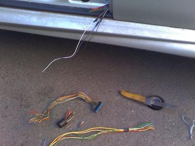

Изоляция на трех перебита, на двух треснута до провода. Разъем откусил, гофру стянул, нарастил провода методом скрутки. Заматывал изолентой.
