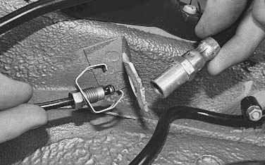

Отворачиваем от шланга тормозную трубочку. Она идет от регулятора тормозных сил.

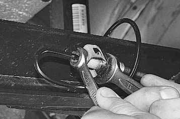

Наконечник шланга необходимо вынуть.

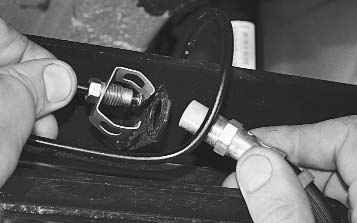

Потом надо открутить тормозную трубку, которая идет к тормозному механизму колеса.

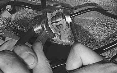

Вынимаем наконечник и снимаем с Lada Приора тормозной шланг.

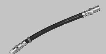

Ставим новенький шланг.
