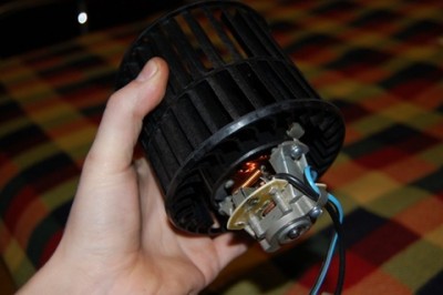

Вот так выглядит новый мотор.

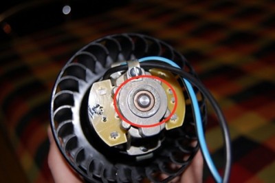

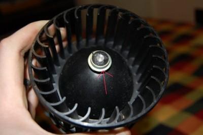

Стрелкой я указал на кольцо, которое нужно снять, аккуратно подцепив плоскогубцами.

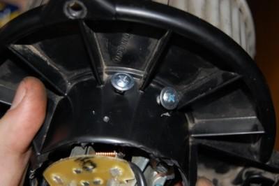

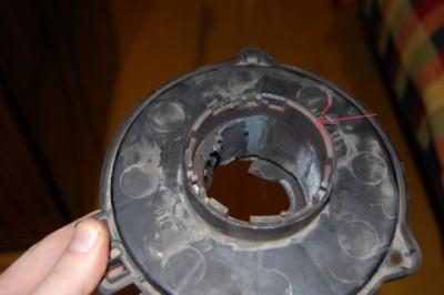

На фото внизу я обвел заднюю часть движка.

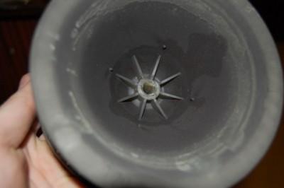

Ни в коем случае не бойтесь стучать, самое главное, что вам нужно – это основание в которое втыкается сам моторчик.

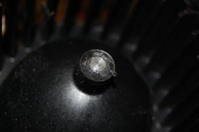

Вот так выглядит новый мотор со снятой стопорной шайбой.

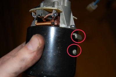

На фото крючок и какая-то заклепка.
[attachment=59390:media/kunena/attachments/718/7_2014-02-02-67.jpg]
Обратите внимание на крючок. Возможно, его потребуется подогнуть. Хотя возможно и нет. Мне потребовалось, я это сделал следующим образом: поставил моторчик на этот крючок, а по другому крючку бил, таким образом, они чутка подогнутся, этого хватит.
Если кому-то немного не понятно, то крючки симметричны и с обеих сторон.

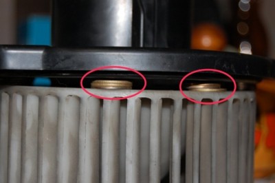

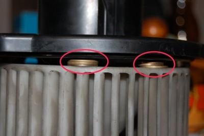

Теперь берем наш мотор и вставляем его в старое основание. Сейчас приготовьте монетки. У меня было много 10-копеечных. Итак, когда остался один сантиметр расстояния туда надо подсунуть монетки, около трех по всему периметру.
Если кто не понял, то это надо чтобы мотор стал ровно. Потом засовываем мотор в старое основание до тех пор, пока крыльчатка не упрется в монетки.

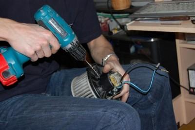

Надеюсь, добравшись до этого момента, вы ничего не поломали). Сейчас сверлим три-четыре отверстия под саморезы диаметром 4.2. Сверло использовал 3 мм.
Одеваем саморезы, если надо подкручиваем где-то. Из минусов шумит посильнее стандартной. Плюсы очень дешево и выдувает воздух намного сильнее, греется соответственно все тоже быстрее). Всем удачи!
