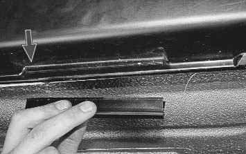

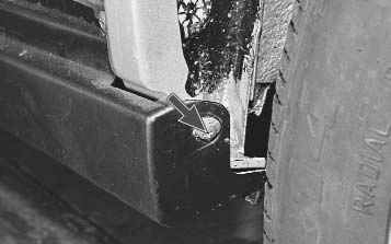

Теперь переходим к снятию декоративной накладки. Снимаем скобу.
[attachment=58686:media/kunena/attachments/718/2_2014-02-02-40.jpg]

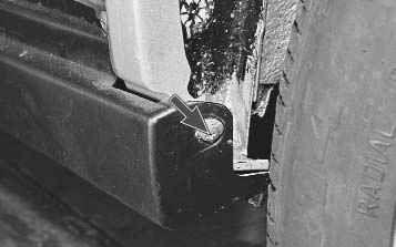

Откручиваем спереди винт, который крепит накладку.
[attachment=58687:media/kunena/attachments/718/3_2014-02-02-38.jpg]

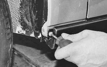

И сзади один винт.
[attachment=58688:media/kunena/attachments/718/4_2014-02-02-35.jpg]

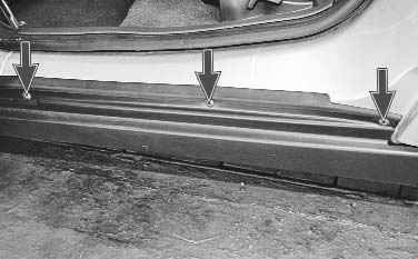

В проеме передней двери откручиваем три болтика.
[attachment=58689:media/kunena/attachments/718/5_2014-02-02-26.jpg]

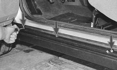

А также в проеме задней двери еще три.
[attachment=58690:media/kunena/attachments/718/6_2014-02-02-23.jpg]

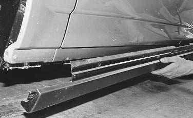

После этого накладку в машине Lada Приора можно снять.
