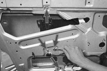

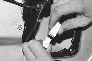

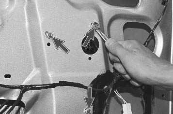

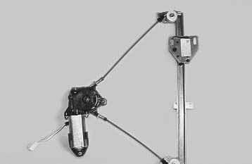

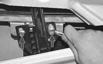

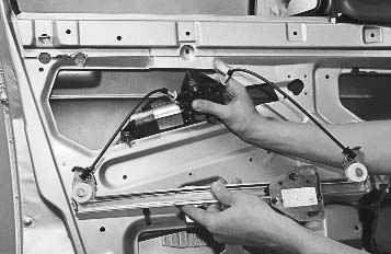

Снимаем обшивку передней двери. [attachment=58585:media/kunena/attachments/718/1_2014-02-02-20.jpg] Опускаем стекло, откручиваем болтики, которые крепят обойму стекла к ползунку стеклоподъемника. Стекло поднимаем вверх, фиксируем его какими-нибудь упорами. [attachment=58586:media/kunena/attachments/718/2_2014-02-02-20.jpg] От стеклоподъемника отсоединяем провода. [attachment=58587:media/kunena/attachments/718/3_2014-02-02-19.jpg] Откручиваем три гайки фиксирующие моторедуктор. [attachment=58588:media/kunena/attachments/718/4_2014-02-02-17.jpg] Откручиваем четыре гайки фиксирующие направляющую стеклоподъемника. [attachment=58589:media/kunena/attachments/718/5_2014-02-02-12.jpg] Вынимаем стеклоподъемник через техокно. [attachment=58590:media/kunena/attachments/718/6_2014-02-02-9.jpg] На фото изображен стеклоподъемник передней двери Lada Приора.
