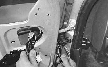

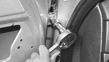

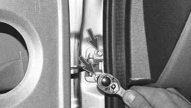

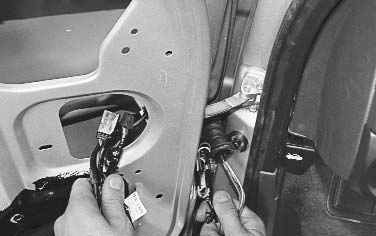

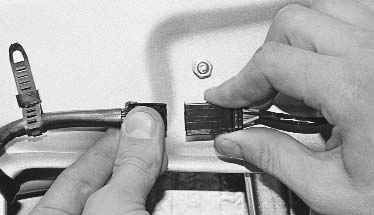

Чтобы снять переднюю дверь на Lada Приора ВАЗ 2170 нужны торцовые головки на 10 и 13. Отсоединяем минусовую клемму и снимаем обшивку. Отсоединяем провода стеклоподъемника. [attachment=58581:media/kunena/attachments/718/2_2014-02-02-19.jpg] А также провода моторедуктора. Вынимаем хомуты, которые крепят провода внутри панели. [attachment=58582:media/kunena/attachments/718/3_2014-02-02-18.jpg] Вытягиваем провода через небольшое отверстие в передней двери. [attachment=58583:media/kunena/attachments/718/4_2014-02-02-16.jpg] Откручиваем болты, которые крепят ограничитель открывания двери. [attachment=58584:media/kunena/attachments/718/5_2014-02-02-11.jpg] Выкручиваем болты, которые крепят вверху и внизу петли дверей Lada Приора. После этого дверь можно снять.
