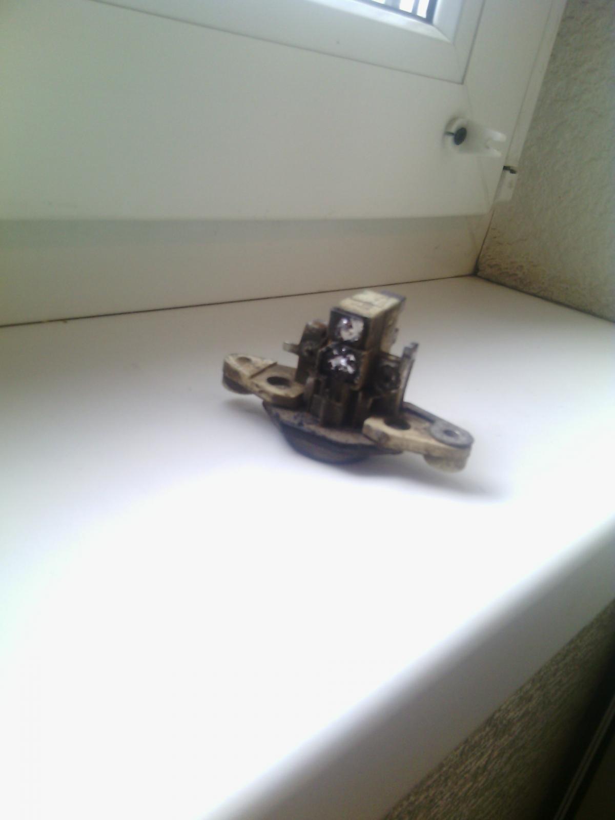

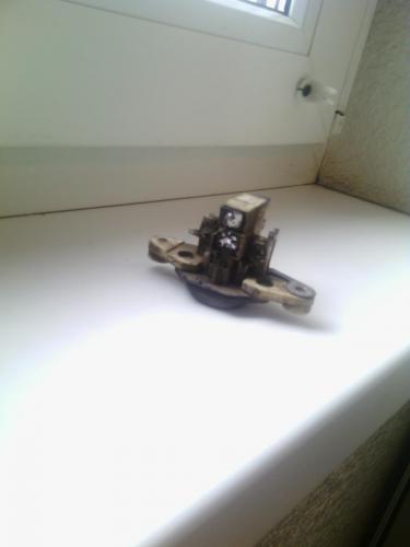

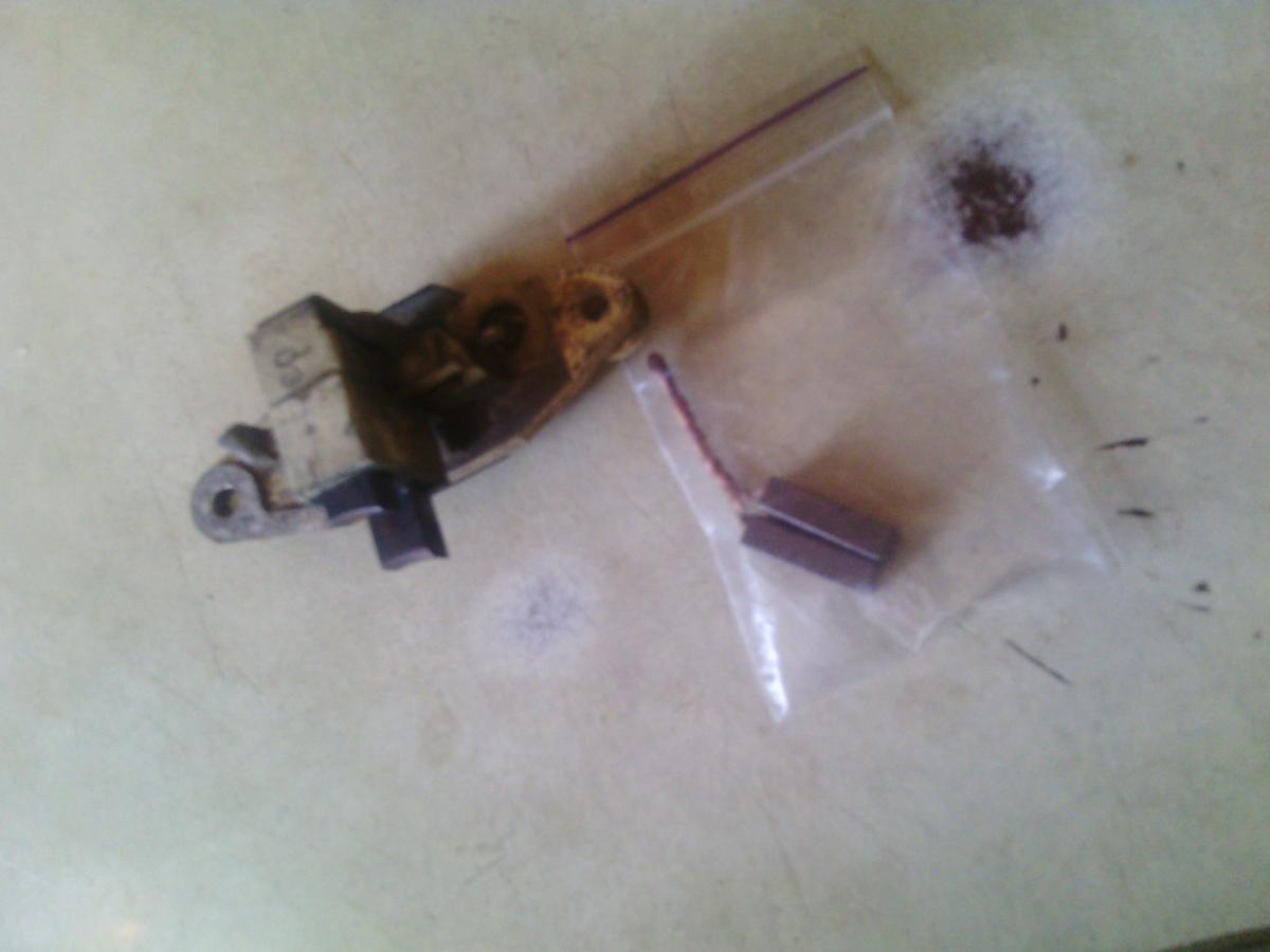

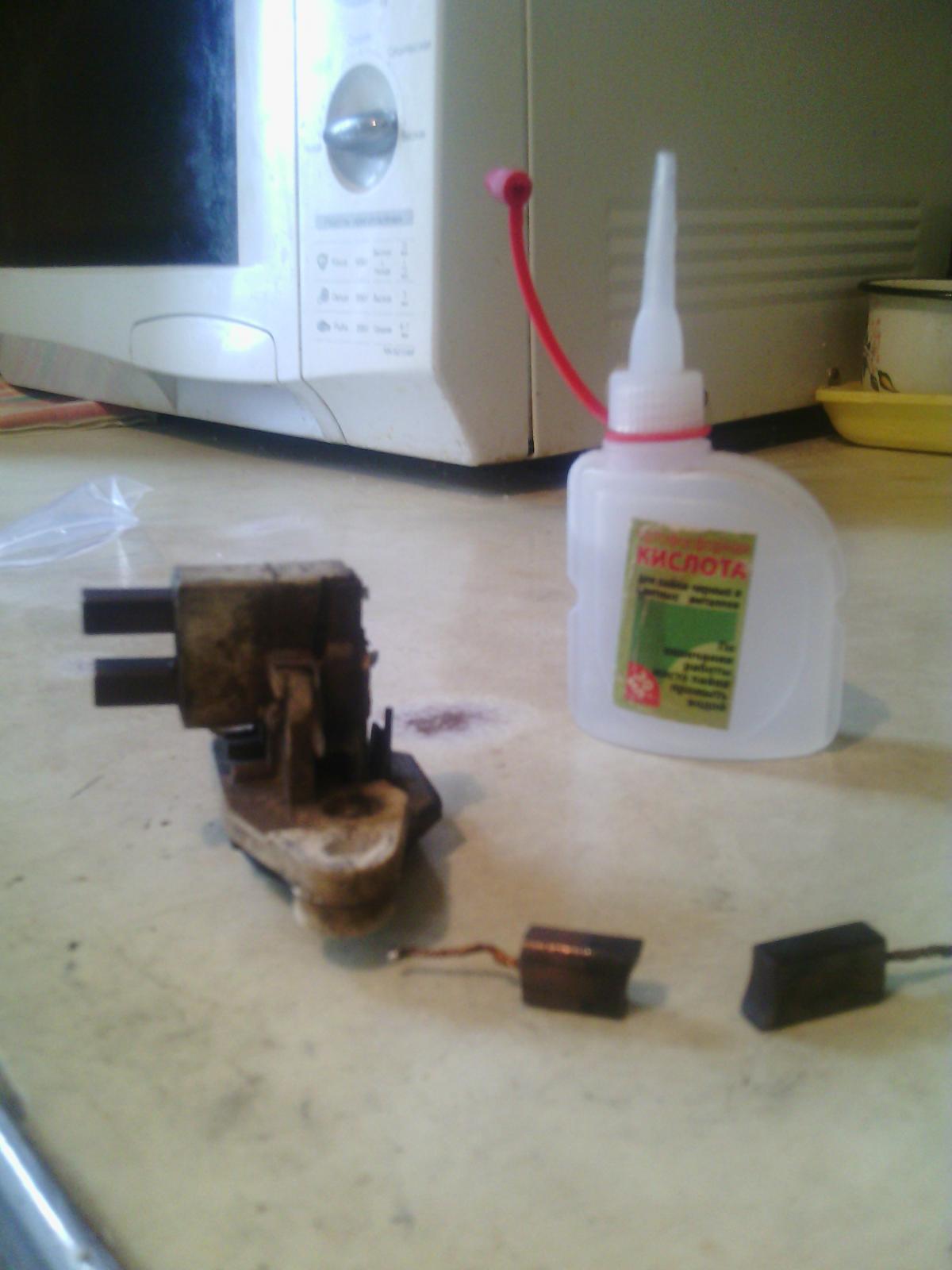

Итак, сделаю небольшой отчетик.
Поехал в магазин и купил отдельно щетки. Цена 25 рублей)) Щетки для классики.
Приехал домой, снял реле-регулятор с генератора, затащил его домой. Вооружился паяльником, ортофосфорной кислотой и приступил. Выпаял старые щетки, на фото видно, что одна из них совсем стерлась:
Рядом с реле лежат и те щетки, что я купил.
В общем, выпаял старые и впаял новые щетки. Обязательно контакт щетки нужно смазать ортофосфорной кислотой, чтобы олово хорошо схватилось и чтобы контакт был хорошо пропаян. Стоит эта кислота недорого. Я ее еще осенью себе купил.
Вот результат того, что я сделал:
Вот, собственно и все. Но пришлось мне еще маленько повозиться, когда его ставил на место. Не мог понять, почему какое-то время заряд показывает до 14, а потом резко падает до 11,7. В итоге выяснил. На этом реле-регуляторе окислился контакт, который соприкасается с корпусом генератора. Зачистил. Теперь четко держит в пределах 13,6 - 14,1 вольт.
