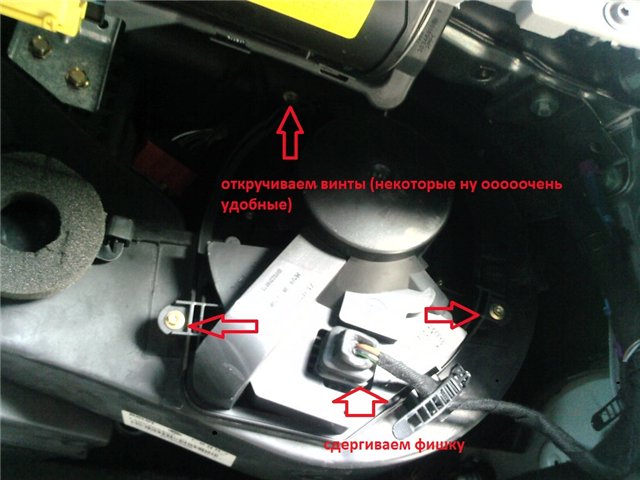

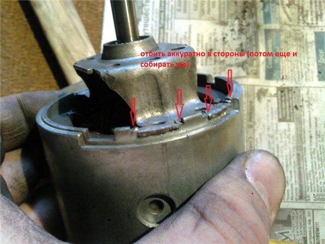

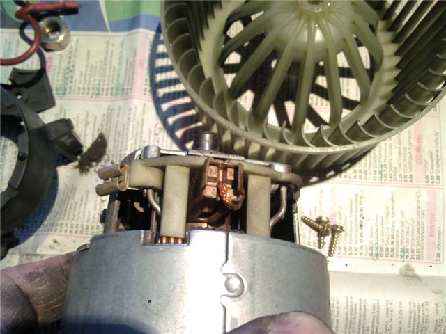

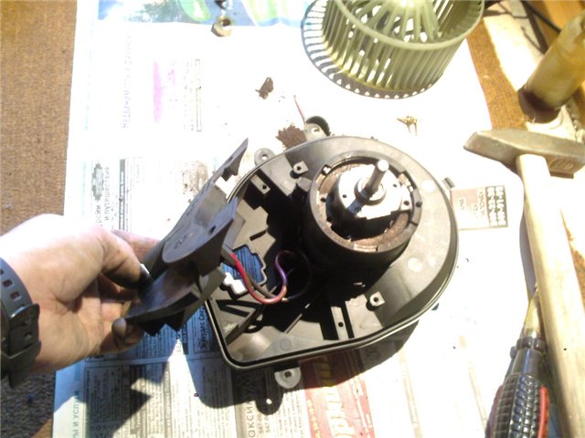

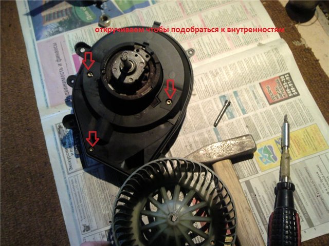

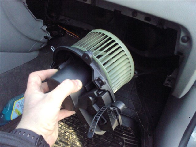

На моем Фольксваген Пассат В5 начал свистеть моторчик печки. Покупать новый не очень хотелось. Решил перебрать и починить старый. Работа не очень легкая, у кого руки кривоватенькие, лучше не лезть. Снимаем бардачок, откручивая винты по периметру. С плафона подсветки бардачка снимаем фишку. Бардачок убираем в сторону. Вынимаем моторчик. [attachment=64584:media/kunena/attachments/654/1_2014-04-23-2.jpg] [attachment=64585:media/kunena/attachments/654/2_2014-04-23-2.jpg] Идем домой. Начинаем моторчик разбирать. Снимаем крыльчатку. Откручиваем винтики на корпусе. [attachment=64586:media/kunena/attachments/654/3_2014-04-23.jpg] [attachment=64587:media/kunena/attachments/654/4_2014-04-23.jpg] Вынимаем мотор. Теперь нужно разобрать щеточный аппарат. Все снимается легко. [attachment=64588:media/kunena/attachments/654/5_2014-04-23.jpg] Берем отвертку, молоток и отгибаем загнутые зубцы. Крышку движка снимаем. [attachment=64589:media/kunena/attachments/654/6_2014-04-23.jpg] Теперь надо вынуть все внутри. Почистить. Смазать втулки и установить все туда, где и было. После переборки стал сильнее дуть ветер на меньших положениях. Гудение стало намного тише. Печка стала работать тише.
