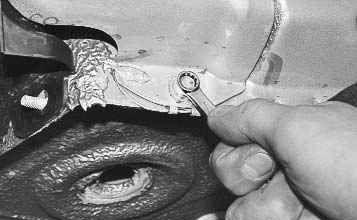

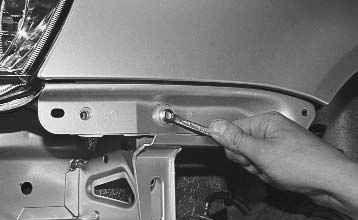

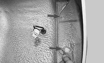

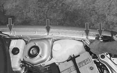

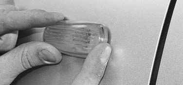

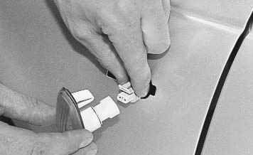

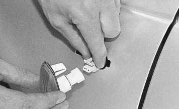

Чтобы снять переднее крыло на машине Lada Приора нужны три ключа на 7, 8 и 10. Также терпение и не кривые руки. Сняли минусовую клемму, сняли подкрылок и защитный кожух, также накладку порога и передний бампер. Вот теперь можно переходить непосредственно и к крылу. [attachment=58691:media/kunena/attachments/718/1_2014-02-02-41.jpg] Сдвигаем в боков указатель поворота. [attachment=58692:media/kunena/attachments/718/2_2014-02-02-41.jpg] Вынимаем его, отсоединив провода. [attachment=58693:media/kunena/attachments/718/3_2014-02-02-39.jpg] Откручиваем болт переднего крепления крыла. [attachment=58694:media/kunena/attachments/718/4_2014-02-02-36.jpg] А потом нижнего. [attachment=58695:media/kunena/attachments/718/5_2014-02-02-27.jpg] В нише колеса Откручиваем два болта, фиксирующие крыло. [attachment=58696:media/kunena/attachments/718/6_2014-02-02-24.jpg] К кузову крыло крепится еще тремя болтами. И болтом к фаре. Все откручиваем. Крыло на Lada Приора можно снять.
